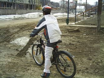

Для оценки грязезащитных свойств крыльев на одежду тест-пилота прикреплялись специально подготовленные лоскуты-индикаторы белого цвета. Тест-пилот проезжал по заранее определенному маршруту с заданной скоростью (около 20 км/ч). Маршрут проходил по заасфальтированной дороге, содержал множество луж и грязевых участков (ул. Подлужная в этом смысле оказалась на высоте).
После очередного заезда эксперты оценивали степень загрязненности лоскутов-индикаторов и ставили оценки по пятибалльной системе. Загрязненность оценивалась раздельно для следующих участков тела: спина, бедро спереди, бедро сзади, голень спереди и голень сзади.
