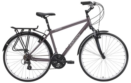

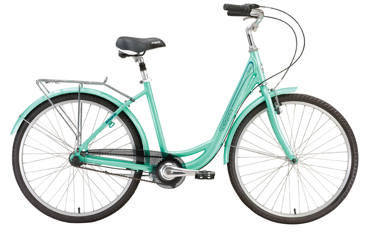

Городские(т.н. «комфортные») Езда по пересеченной местности для такого велосипеда затруднительна из-за возросшего веса и ориентированности привода на городской характер движения. Колеса могут быть самых разных размеров: от 20 до 28 дюймов. В обязательном порядке оборудуются крыльями, часто имеют кожух, защищающий брюки от загрязнения цепью. Посадка на таком велосипеде близка к вертикальной. |

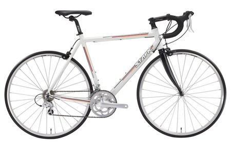

Шоссейные - наиболее специализированные, они предназначены для скоростной езды по дорогам хорошего качества. Отличительные признаки: руль, похожий по форме на бараньи рога, тонкие колеса большого диаметра, горизонтальное расположение седока при езде, максимально облегченная конструкция. На ровной плоскости такие велосипеды свободно разгоняются до 50 км/ч и выше. Они не очень подходят для повседневной городской езды, т.к. чувствительны к гладкости дорожного покрытия, а также недостаточно маневренны и комфортны, не оснащаются грязезащитой. |

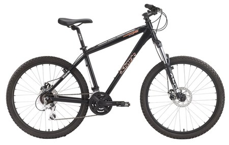

Горные – наиболее распространенный вид велосипедов. Изначально их стезей была сложная, ухабистая, труднопроходимая местность, но сегодня они используются практически повсеместно ввиду неприхотливости, универсальности, приемлемого веса и эффектного внешнего вида. Обычно такие велосипеды оснащаются широкими покрышками с агрессивным протектором, усиленной рамой, гибкой передаточной системой с количеством скоростей от 21 до 30, одним или двумя амортизаторами. Грязезащита ставится опционально. |

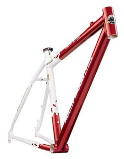

 Для подавляющего большинства оптимальной будет алюминиевая рама. При осмотре рамы, обратите внимание, насколько качественно выполнена сварка, однородны ли швы, нет ли вмятин и сколов на трубах, хватит ли ширины посадочных мест для установки других колес с усиленными ободьями, есть ли места крепления дисковых тормозов, багажника и крыльев. Рамы выпускаются в разных размерностях (ростовках). Выбирайте ростовку в зависимости от своих параметров пропорциональности, чем выше рост (и, в первую очередь, длиннее руки), тем большая ростовка вам понадобится. Этот небольшой список поможет вам сделать первичный выбор:
 Список – не панацея и лучше всего посидеть на нескольких велосипедах одной модели, но с разными ростовками и определиться какая удобнее именно вам и для ваших нужд. Женщинам могут приглянуться специальные рамы с пониженной верхней трубой, что позволяет без труда садиться и сходить с велосипеда. Мужчинам такие рамы подходят плохо – просто потому что они женские.

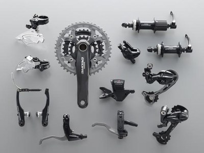

 Если рамы у каждого велобренда своей конструкции, то элементы обвеса являются унифицированными. Наиболее известны два производителя – это японская фирма Shimano и американская SRAM (их производства на Тайване и в Китае). Они выпускают несколько линеек велооборудования, от начального уровня и до экстремально-спортивного, которые отличаются соотношением прочности и веса к цене. В следующем списке отмечены соответствия товарных групп велокомпонентов Shimano и SRAM от высших к низшим:
 Таким образом, выбор обвеса сводится к правильной постановке целей использования велосипеда. Для большинства неискушенных и начинающих велосипедистов оптимальным будет выбор модели с обвесом уровня Acera/X.3 или Alivio/X.4.  |

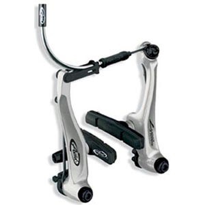

 Наиболее неприхотливыми, универсальными и недорогими являются ободные тормоза (т.н. векторные или «ви-брейки»). Принцип их работы основан на сжатии обода колеса двумя колодками с разных сторон, усилие от тормозной ручки передается посредством троса. Достоинства: простота обслуживания, мощное торможение, низкая цена. Недостатки: повышенные требования к ровности обода, ухудшение тормозных свойств в мокрую погоду. Дисковые механические тормоза также используют трос для передачи усилия пальцев, однако, в качестве тормозящего элемента применяется специальный тормозной диск (ротор), прочно прикрепленный к втулке колеса и сжимаемый с двух сторон колодками в специальном мини-прессе (калипере). Достоинства: независимость от состояния обода и влажности. Недостатки: необходимость калибровки колодок при износе, более высокая цена. Дисковые гидравлические тормоза – сходны по принципу действия с автомобильными. Для передачи усилия используется несжимаемая жидкость, циркулирующая внутри специального шланга (гидролинии), которая давит на поршни расположенные в калипере, а поршни, в свою очередь, сводят колодки. Достоинства: независимость от состояния обода и влажности, повышенная точность дозирования усилия, отсутствие потребности в калибровке колодок. Недостатки: трудоемкость ремонта, самая высокая цена. Надежные производители: Shimano, Avid, Hayes, Tektro. Выбор тормозной системы – дело вкуса, но ничто не тормозит так надежно как хорошо отрегулированные векторные тормоза на сухих и ровных ободьях. При покупке, с усилием как следует понажимайте на тормозную рукоятку, убедитесь, что сдвинуть велосипед в таком случае невозможно. При первой поездке будьте аккуратны с тормозами, приноровитесь к их работе.  |

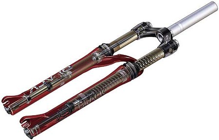

 При покупке велосипеда с амортизационной вилкой обратите внимание на используемую в ней систему демпфирования. Большинство недорогих велосипедов комплектуется пружинно-эластомерными вилками. Они, как правило, недолговечны, и через пару месяцев или при понижении температуры воздуха, вы вряд ли останетесь довольны амортизацией. Хороший уровень комфорта и надежности обеспечит пружинно-масляная вилка. Часто такие вилки снабжаются регулировкой жесткости и блокировкой. Существуют еще воздушные вилки, где вместо стальной пружины применяется давление воздуха, но они уже значительно дороже, чем пружинно-масляные. Задний амортизатор призван сделать езду еще более комфортной за счет смягчения недостатков дорожного покрытия под самым дорогим для нас местом. Установка заднего амортизатора значительно усложняет и удорожает конструкцию рамы. Предпочтение лучше отдавать моделям с воздушной пружиной – это позволит гибко варьировать степень жесткости путем накачки воздуха до нужного давления. Здесь это более актуально по сравнению с вилкой, т.к. нагрузка на заднюю подвеску значительно выше. Надежные производители: RockShox, Marzocchi, SR Suntour, Fox.  |

Рама – самый главный компонент велосипеда. От нее зависит не только внешний вид, надежность и комфорт, но и пригодность к последующей модернизации некоторых узлов, например тормозов, колес, переключателей и т.д. Важная характеристика рамы – материал, из которого она изготовлена. Наиболее распространены алюминиевые рамы (т.н. Alloy 6061 или 7051) – они легкие, достаточно надежные, стойкие к коррозии и недорогие. Большинство велосипедов выпускаются именно с алюминиевыми рамами. Популярные в недалеком прошлом стальные рамы (т.н. Hi-Ten или Cr-Mo), сегодня встречаются лишь на самых недорогих моделях. Они прочны и дешевы, но не стойки к коррозии и имеют большой вес. Следующие два вида материалов применяются при изготовлении профессиональных спортивных рам: титан (легок, прочен, дорог и устойчив к внешним факторам) и карбон (искусственное волокно, имеющее лишь один недостаток – очень высокую цену).
Обвес – второй по важности компонент. Обвесом называют все, что крепится к раме, но не является ее частью. Чем выше уровень обвеса, тем надежнее и легче велосипед, но и дороже. Главную роль здесь играет система передачи ваших мышечных усилий на заднее колесо, которая включает в себя следующие компоненты: педали, систему передних звезд с шатунами, передний переключатель скоростей, цепь, кассету задних звезд, задний переключатель скоростей.

Амортизация – элемент комфорта, ставший повсеместным, особенно это касается мягкой вилки (посадочное место переднего колеса). Во время езды на велосипеде с жесткой вилкой вся вибрация передается на руки, что оказывает негативное воздействие на связки кистей и предплечий. Бороться с этим призваны амортизационные вилки, конструктив которых предусматривает наличие пружины и демпфера, снижающих вибрации, препятствующих выскальзыванию руля из рук и улучшающих управляемость за счет повышения сцепных свойств колеса с поверхностью.

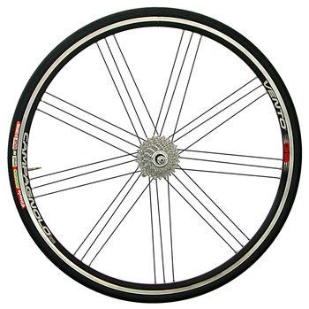

Колеса – от них зависит плавность хода и объем усилий, затрачиваемых на движение. Наиболее распространены два типоразмера 26” (горные) и 28” (дорожные). Первое, что бросается в глаза при виде колес, конечно же, покрышки. Крупные кубики протектора на широкой шине так и манят на штурм окрестных проселков. И тут важно как можно яснее представлять себе предполагаемые маршруты движения. Для езды по пересеченной местности лучше ориентироваться на колеса пошире с развитыми грунтозацепами. Для городского стиля подойдут гладкие либо полугладкие колеса (слики и полуслики) умеренной ширины. У них гораздо меньшее сопротивление качению (лучше накат) на относительно ровных поверхностях за счет того, что колесо непрерывно соприкасается с землей всей плоскостью. Однако надежность сцепления с дорогой у таких покрышек напрямую зависит от качества этой самой дороги.
